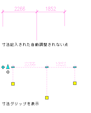

    自動調整される壁寸法
    マルチビュー ブロック上で指定した自動調整寸法
    自動調整されない寸法
