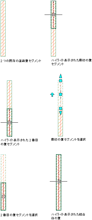

次の図は、別々の各セグメントをまずハイライト表示してから 2 つの直線壁セグメントを結合する様子を示しています。
2 つの直線壁セグメントを結合する

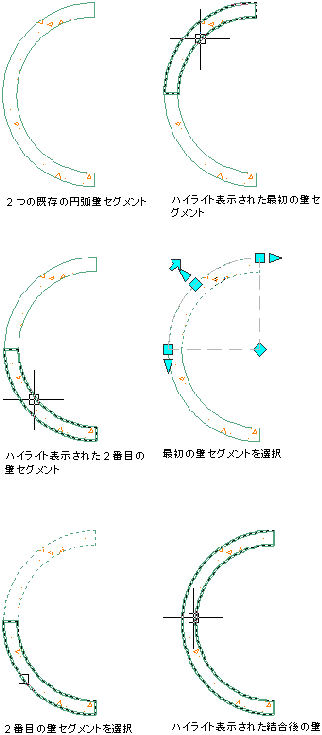

次の図は、別々の各セグメントをまずハイライト表示してから 2 つの曲線壁セグメントを結合する様子を示しています。
2 つの曲線壁セグメントを結合する
