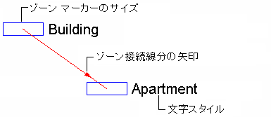

ゾーンの文字スタイル、ゾーン マーカー サイズ、ゾーン接続線分の矢印を定義するには、次の操作を実行します。
をクリックします。
[ゾーン スタイル]を展開します。 ゾーン マーカーを常に画面の 1/50 のサイズで表示するには、[ユーザ定義の尺度]をオフにします。
| 次の操作を行いたい場合 | 次のように操作します |
| ゾーン名の高さを変更するには | 新しい高さを入力します。 |
| ゾーン名の文字スタイルを変更するには | 一覧から文字スタイルを選択するか、[参照]ボタンをクリックして、新しい文字スタイルを作成します。 |
