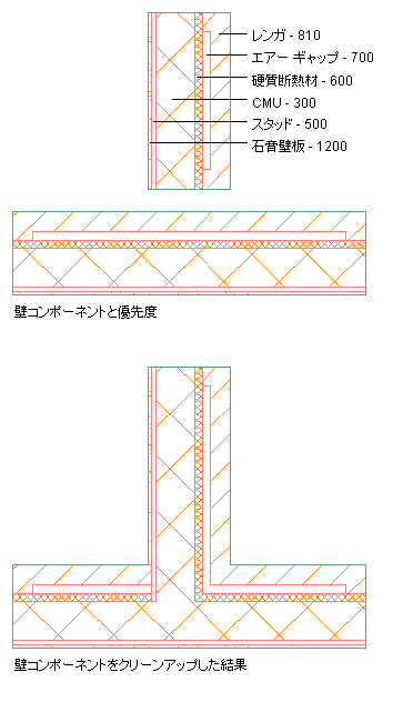

複数のコンポーネントを含む壁は、各コンポーネントに割り当てられている優先度と、壁内での各コンポーネントの位置に基づいてクリーンアップされます。 コンポーネントのエッジを同じ優先度にすると、エッジの交点まで延長されるか、交点でトリムされます。 優先度の低いコンポーネント(優先度の数値が大きいコンポーネント)は、優先度の高いコンポーネント(優先度の数値が低いコンポーネント)によって切断されます。
壁のクリーンアップ優先度
AutoCAD Architecture に付いている壁スタイルのサンプルで使われるコンポーネントの既定のクリーンアップ優先度を確認するには、「壁コンポーネントの既定のクリーンアップ優先度」を参照してください。
