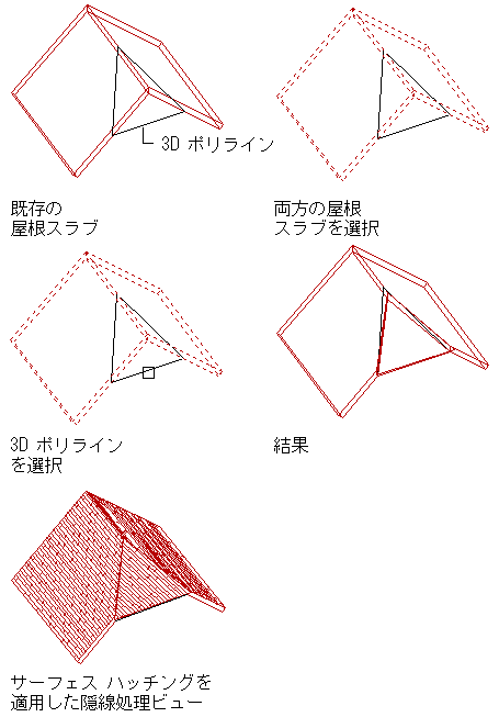

2 つの屋根スラブを修正し、3 つ目のスラブを追加して、半切り妻屋根を作成するには、次の手順を実行します。
  1. 2 つの屋根スラブを持つ切り妻屋根を作成します。
  2. アイソメ ビューで、切り詰められた屋根スラブの形をした 3D ポリラインを、それを追加する位置で作成します。
  3. ROOFSLAB と入力します。
  4. e と入力します。
  5. x と入力します。
  6. 2 つの屋根スラブを選択して、[Enter]を押します。
  7. 3D ポリラインを選択して、[Enter]を 2 回押します。
    半切り妻屋根を作成する
    注: 新しい屋根スラブの外側エッジを編集し、直角から垂直に変更できます。
