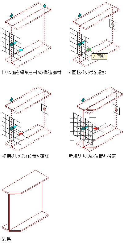

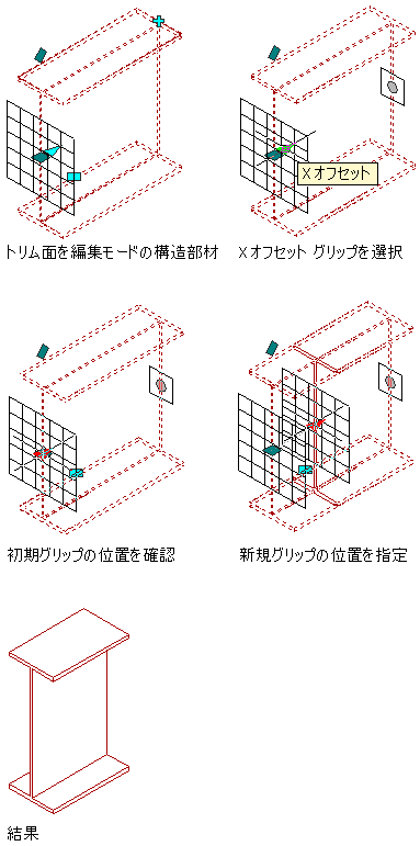

構造部材にトリム面を追加するには
トリム面は、1 つの構造部材に複数追加できます。1 つまたは複数の構造部材にトリム面を追加する際には、トリムする構造部材を基準にしてトリム面の位置を定義します。
トリム面を定義する際に、次のことが行えます。
トリム面を X 軸方向にオフセットする
  1. 変更する構造部材を選択します。
  2. [構造部材]タブ[修正]パネル[トリム面]をクリックします
  3. [追加]をクリックします。
  4. トリム面の配置設定を指定します。
    次の操作を行いたい場合... 次のように操作します...
    部材の始点または終点からトリム面をオフセットするには [オフセット]領域で、[始点]または[終点]のどちらかを選択します。
    トリム面を部材の押し出し軸に沿って X 軸方向にオフセットするには [オフセット]に X 値を入力します。
    トリム面を部材の押し出し軸に対して垂直な位置に配置するために、トリム面を YZ 軸方向にオフセットするには [オフセット]に Y 値、Z 値を入力します。
    トリム面をそれ自体の Y 軸または Z 軸を中心として回転するには [回転中心]に Y 値、Z 値を入力します。
  5. トリム面をコピーする場合は、トリム面を選択し、[コピー] をクリックします。
  6. 続けてトリム面を追加して、[OK]をクリックします。
