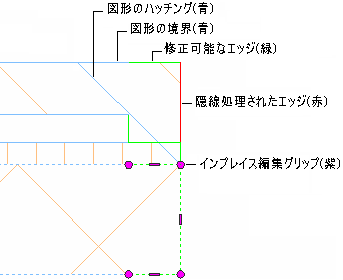

  5. [レイヤ/色/線種]タブで、次に示すコンポーネントのプロパティを変更します。
    • 図形: このコンポーネントは、コンポーネントをインプレイス編集するオブジェクトの表示をコントロールします。たとえば、壁エンドキャップをインプレイス編集する場合、この表示コンポーネントが壁の境界をコントロールします。
    • ハッチング: この表示コンポーネントは、一時輪郭のハッチングの画層、色、線種のプロパティをコントロールします。このコンポーネントは、オブジェクト自体に割り当てられているハッチングとは独立しており、インプレイス編集モードでのみ表示されます。既定では、このコンポーネントは表示されません。
    • 修正可能なエッジ: この表示コンポーネントは、修正可能な輪郭のアクティブなエッジの表示をコントロールします。
    • 隠線処理されたエッジ: ビューから非表示にされたオブジェクト エッジの表示をコントロールします。エッジを非表示にしてインプレイス編集モードを終了すると、このコンポーネントは表示されなくなります。インプレイス編集モードにしている場合、このコンポーネントは赤い線で表示されます。
