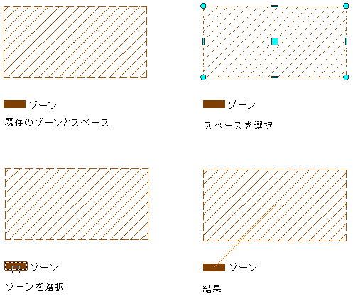

スペースとゾーンを選択したゾーンにアタッチするには、次の操作を実行します。
注: ブロックの内側のゾーンにスペースとゾーンをアタッチしたり、ブロックの外側のゾーンにブロック内のスペースやゾーンをアタッチできます。ただし、ブロックが分解された場合、アタッチは解除されます。
スペースとゾーンの接続は一意ではありません。 スペースとゾーンは、任意の数の異なるゾーンにアタッチできます。ただし、次のように、ゾーン スタイルでスペースとゾーン、ゾーンとゾーンのアタッチに制限を設定している場合は例外です。
ゾーンのプロパティで、スペースだけ、またはゾーンだけをアタッチできるように、ゾーンにアタッチできるオブジェクトのタイプを制限できます。
ゾーンを別のゾーンにアタッチする場合、最初のゾーンのサブゾーンとしてアタッチされます。
  1. スペースやゾーンをアタッチするゾーンを選択します。
  2. 次のいずれかの方法で、選択したゾーンにスペースかゾーンをアタッチします。
    • ゾーン上の[追加](加算)グリップをクリックし、アタッチするスペースとゾーンを選択します。
    • [ゾーン]タブ[修正]パネル[アタッチ]をクリックします
  3. [Enter]を押します。
