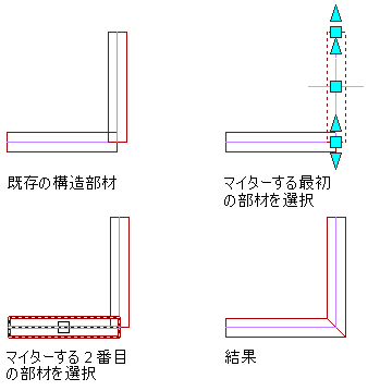

2 つの構造部材を同一端点でマイターする
マイターする構造部材の一方を選択します。
[構造部材]タブ
[修正]パネル
[マイター接続]
をクリックします
もう一方の構造部材を選択します。
