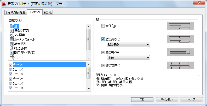

- [コンテンツ]タブをクリックします。
[適用先]に、寸法の自動調整が可能なオブジェクトの一覧が表示されます。
[適用先]リストの下に、この AEC 寸法スタイルで使用可能なチェーンの一覧が表示されます。
- [適用先]で、寸法を記入するオブジェクトを選択します。
例: 最初のチェーンで、壁および壁の交差部分の長さに寸法を記入します。[適用先]で[壁]を選択します。
- [チェーン]で、表示する寸法点のチェーンを選択します。
例: 最初のチェーンで、壁の長さに寸法を記入します。前の手順では、[壁]を選択しました。ここでは、[チェーン 1]を選択します。
注: ここで「選択する」とは、チェック マークを選択するのではなく、希望のチェーンをハイライト表示することを意味します。チェーンの寸法点が選択されているかどうかにより、チェック マークが自動的に付きます。例: チェーンのすべての使用可能な寸法点を選択解除すると、チェックが自動的にはずされます。
- 右側で、ハイライト表示されたチェーンに含める点を選択します。
例: 最初のチェーンで、壁および壁の交差部分の長さに寸法を記入します。前の手順では、[壁]を選択し、[チェーン 1]をハイライト表示しました。ここでは、[壁の長さ]チェック ボックスを選択してから、[壁の長さ]を選択します。次に、[壁の交差]にチェック マークを付けます。
注: [壁の幅]には、壁コンポーネントの寸法記入に対する AEC 寸法スタイル設定を変更する、[スタイルから]と[スタイルから(構造部材)]の 2 つの設定があります。[スタイルから]を選択する場合、壁コンポーネントの寸法は壁スタイルの設定に従って記入されます。[スタイルから(構造部材)]を選択する場合、壁コンポーネントの寸法は壁スタイルの設定に従って記入されますが、壁スタイルで構造部材としてマークされているコンポーネントのみが考慮されます。
