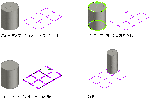

- セル固定ツールを選択し、ワークスペースにドラッグします。
注: または、コマンド プロンプトに対して CELLANCHOR と入力します。
- a と入力し、固定するオブジェクトを選択します。
- レイアウト グリッドまたは体積グリッドのセル上の点、またはセル付近の点を指定します。
オブジェクトは、セル全体に合わせて自動的に尺度調整されます。
- [Enter]を押します。
