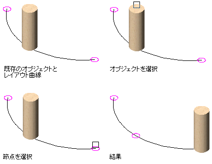

- 節点固定ツールを選択し、ワークスペースにドラッグします。
注: または、コマンド ラインに NODEANCHOR と入力します。
- s と入力して、固定オブジェクトを選択します。
- [Enter]を押します。
- オブジェクトを固定する節点を選択します。
- [Enter]を押します。
固定オブジェクトを別のレイアウト曲線の節点に移動
