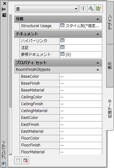

プロパティ パレットの[拡張データ]タブに含まれるオブジェクト プロパティは、次のとおりです。
- ハイパーリンク: オブジェクトへのハイパーリンクを追加することができます。
- テキスト ノートと参照ファイル: オブジェクトにはノートまたは関連付けられた参照ファイルを追加できます。
- プロパティ セット: オブジェクトのプロパティ セット データの追加、編集、削除が行えます。
- スタイルからのプロパティ セット: オブジェクト スタイルのプロパティ セット データの追加、編集、削除が行えます。
- 詳細コンポーネント データ: オブジェクトの詳細コンポーネント データの追加、編集、削除が行えます。
[拡張データ]タブのプロパティ セット データ
