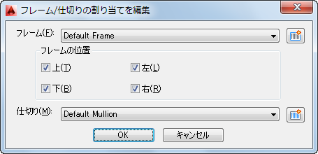

  5. 芯間、柱、またはネストされたグリッドを選択してフレームと仕切りの割り当てを修正し、[Enter]を押します。
    [Ctrl]を押して複数の芯間、柱、ネストされたグリッドを選択します。
    [フレームとマリオンの割り当てを編集]ワークシートが表示されます。
  6. 選択したグリッドのフレーム定義を選択します。
    次の操作を行いたい場合... 次のように操作します...
    選択したグリッドのフレームを修正するには フレーム定義を選択し、[OK]をクリックします。
    選択したグリッド上でフレームの位置を指定するには [フレーム位置]で[上]、[下]、[左]、[右]を選択し、[OK]をクリックします。
    新しいフレーム定義を作成し選択したグリッドに割り当てるには をクリックし、[デザイン規則]ワークシートを完了します。
  7. 選択したグリッドのマリオン定義を選択します。
    選択したグリッドのマリオンを修正するには マリオン定義を選択し、[OK]をクリックします。
    新しいマリオン定義を作成し選択したグリッドに割り当てるには をクリックし、[デザイン規則]ワークシートを完了します。
