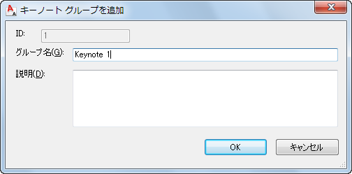

をクリックします。 追加するキーノートのデータベース識別子を示す読み込み専用の ID フィールドが付いた[キーノートを追加]ダイアログ ボックスが表示されます。
- キーとノートを入力して、[OK]をクリックします。
