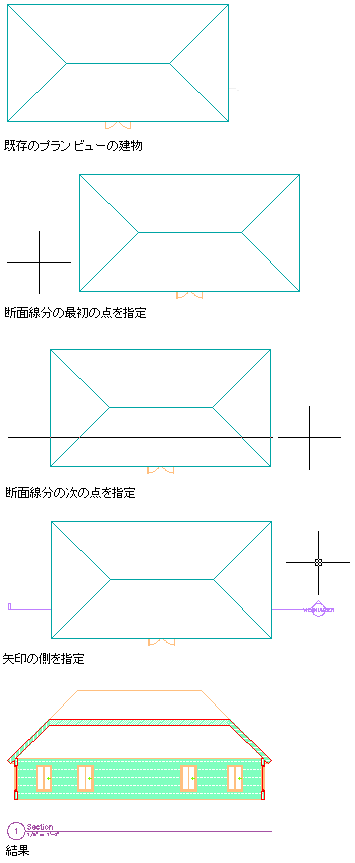

断面線分と断面記号
断面線分によって、建物モデルから取り出す断面図の範囲が定義されます。 断面線分は、直線状にもジグザグ状にもできます。 断面線分に定義されているエリアの長さと高さを指定することもできます。 断面記号は、断面線分の両端に表示されます。断面記号には通常、断面図の方向を示す文字または数値が含まれます。
作成した断面線分から、断面オブジェクトまたはライブ断面ビューを作成できます。
