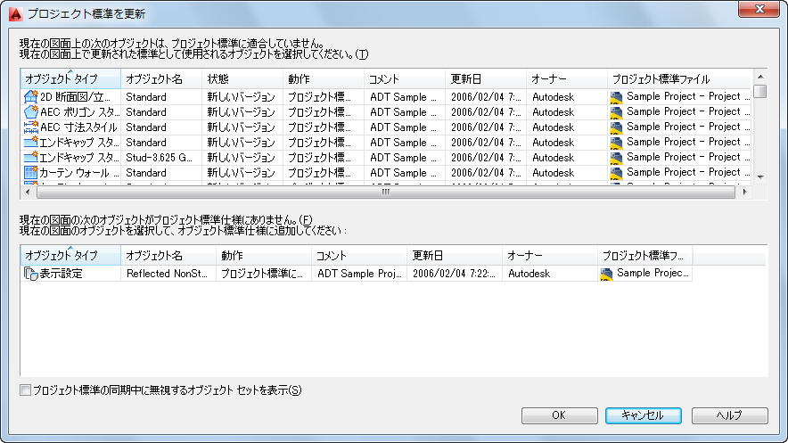

  4. 新しいスタイルを選択して、右クリックし、[図面から標準を更新]をクリックします。

    下のパネルにリストされる新しいスタイルは、プロジェクト標準にはないプロジェクト図面内のスタイルを表示しています。
  5. スタイルをプロジェクト標準図面に追加して、それを標準スタイルにするには、[アクション]ドロップダウン リストの[プロジェクト標準に追加する]を選択します。
  6. 非標準スタイルをスキップするには、[アクション]ドロップダウン リストから[スキップ]を選択します。
    この場合は、非標準のスタイルはプロジェクト図面に残り、標準仕様に追加されません。
  7. そのスタイルを無視するには、[アクション]ドロップダウン リストから[無視]を選択します。
    この場合、「同期からスタイルを除外する」の説明に従って、[プロジェクト標準の同期中に無視するオブジェクト セットを表示]を選択するか、スタイル マネージャのスタイルから無視フラグを除去しない限り、非標準スタイルは将来の更新ではリストされません。
  8. [OK]をクリックします。
