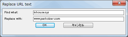

選択したすべてのオブジェクトにアタッチされたハイパーリンクで使用されている URL で、指定した文字列を検索して置換します。
URL 全体または URL の一部を指定できます。たとえば、1 回の操作で、すべてのハイパーリンク参照の .com の部分を .net に置き換えたり、社内 URL を外部向け Web サイトの URL に置き換えることができます。
