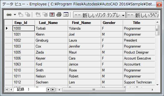

[データビュー]ウィンドウには、スプレッドシートと同じような形式でデータベース テーブルのレコードが表示されます。 ウィンドウの右側のスクロール バーと下側のナビゲーション ボタンを使用して、レコード セット内を移動することができます。
[データ ビュー]ウィンドウの 「グリッド」には次の要素が含まれています。
