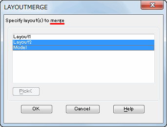

合成する元のレイアウトを指定します。

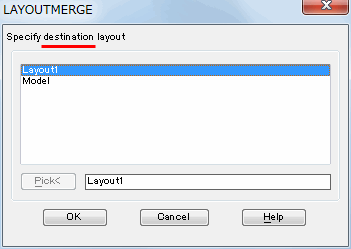

合成したレイアウトを含める宛先レイアウトを指定するか、新しいレイアウトの名前を入力します。

Specify layout(s) to merge or [?]: 「レイアウト1,レイアウト2」のように、レイアウト名をカンマで区切って入力します(ワイルド カードも使用できます)
Specify destination layout or [?] <Model>: 既存のレイアウト名を指定するか、新しい名前を入力して新しいレイアウトを作成します
