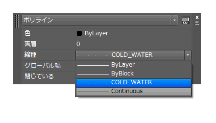

破線の Cold Water 線種を作成します。
ファイル名、線種名、説明を指定した後、始点を示す点と線分定義の終点を選択します。
線種の定義に使用する線分と文字オブジェクトを指定します。
線種はロードされ、使用できる状態です。
