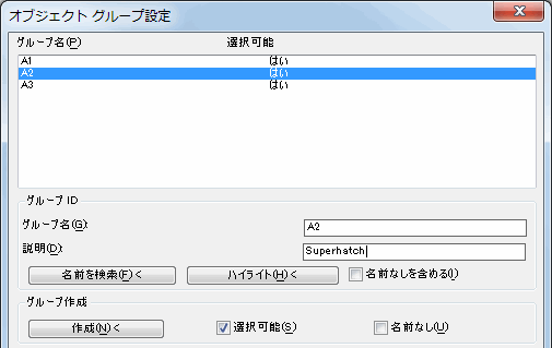

スパーハッチングを修正する
スーパーハッチング オブジェクトは、名前のないグループを使用して生成されています。そのため、自動調整にはできません。スーパーハッチングを構成している 1 つのオブジェクトを修正する場合、、GROUP[オブジェクト グループ設定]コマンドを使用して、次のようにグループの選択をオフにすることができます。
1) GROUP コマンドを開始します。
コマンド: group
2) [名前のないグループを含める]チェック ボックスをオンにします。
3) グループを選択します。 SUPERHATCH で作成されたグループは、説明フィールドに "Superhatch" と表示される点に注意してください。
4) [選択可能]をクリックします。
5) [OK]を選択します。
これで、個々のオブジェクトを個別に修正することができます。
