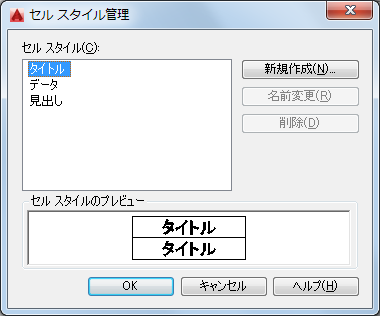

[セル スタイル管理]ダイアログ ボックス
現在の表スタイル内のすべてのセル スタイルが表示され、セル スタイルを作成または削除できます。
オプション
次のオプションが表示されます。
[セル スタイル]
現在の表スタイルに含まれているすべてのセル スタイルがリストされます。セル スタイルの[タイトル]、[見出し]、[データ]は、どの表スタイルにも常に含まれます。
[新規作成]
[セル スタイルを新規作成]ダイアログ ボックスが表示されます。このダイアログ ボックスから、現在の表スタイルに含める新しいセル スタイルを作成できます。
[名前変更]
選択したセル スタイルに新しい名前を指定できます。[タイトル]、[見出し]、[データ]のセル スタイルの名前は変更できません。
[削除]
選択したセル スタイルを削除できます。
[セル スタイルのプレビュー]
現在のセル スタイル設定を割り当てた様子が表示されます。
