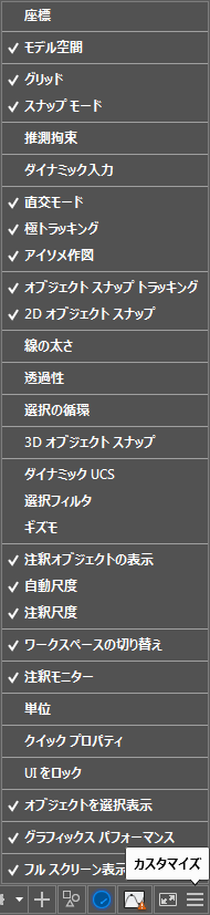

注:
座標表示は、既定ではステータス バーに表示されません。ステータス バーに座標を表示するには、ステータス バーの[カスタマイズ]ボタンから[座標]を選択します。
