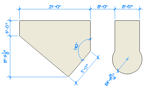

ここでは、各種の寸法を記入する例を示します。
DIMLINEAR[長さ寸法記入]コマンドを使用して、水平方向および垂直方向の寸法を記入することができます。ボタンが、最も一般的な寸法記入コマンドを含むドロップダウン リストであることに注目してください。
次の図は、DIMLINEAR[長さ寸法記入]コマンドの使用方法の一例です。コマンドを開始したら、[Enter]または[Spacebar]を押し、次に線分(1)を選択し、寸法線の位置(2)をクリックします。

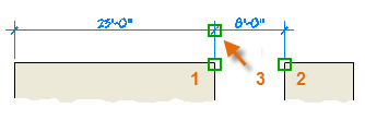

下の 8'-0" の寸法では、他の方法を使用しています。DIMLINEAR[長さ寸法記入]コマンドを開始し、2 つの端点(1 および 2)をクリックした後、寸法線の位置(3)をクリックします。寸法線を整列させるために、点 3 は前に作成した寸法線の端点にスナップされました。

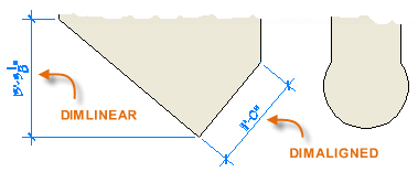

水平寸法と垂直寸法を作成するには DIMLINEAR[長さ寸法記入]コマンドを使用し、オブジェクトと平行に寸法を記入するには DIMALIGNED[平行寸法記入]コマンドを使用します。

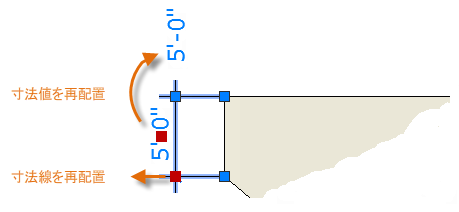

寸法を単純に調整する場合は、グリップを使用する以上に早い方法はありません。
この例では、寸法を選択してグリップを表示します。次に、寸法値のグリップをクリックして新しい位置にドラッグするか、寸法線の端点のグリップの 1 つをクリックして寸法線をドラッグします。

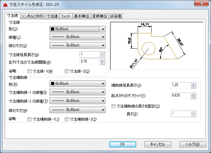

[寸法スタイル管理]ダイアログ ボックスを開くには、指定ボタンをクリックします。任意の標準に準拠した寸法スタイルを作成することができますが、完璧に指定するには、時間を必要とします。作成したすべての寸法スタイルを図面テンプレート ファイルに保存しておきます。
