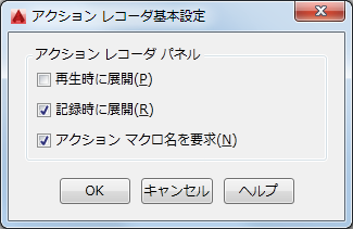

[アクション レコーダ基本設定]ダイアログ ボックス
アクション マクロを記録または再生時の[アクション レコーダ]パネルの動作をコントロールします。
アクション レコーダに対する設定をカスタマイズします。
オプション
次のオプションを使用することができます。
[再生時に展開]
再生を開始すると常に[アクション ツリー]ウィンドウが展開されます。
[記録時に展開]
記録を開始すると常に[アクション ツリー]ウィンドウが展開されます。
[アクション マクロ名を要求]
記録を終了すると、[アクションマクロ]ダイアログ ボックスが表示されます。そのダイアログ ボックスで、マクロに名前と説明を割り当てることができます。
