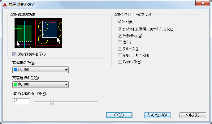

[視覚効果の設定]ダイアログ ボックス
選択のプレビューの外観をコントロールします。
アクセス方法
[オプション]ダイアログ ボックス、[選択]タブ
オプション
次のオプションが表示されます。
[領域選択の効果]
選択のプレビュー時の選択領域の外観をコントロールします。
プレビュー領域
現在の設定の結果が表示されます。
[選択領域を表示]
選択領域に対する効果の表示をコントロールします。(システム変数 SELECTIONAREA)
[窓選択の色]
窓選択を実行中の透明選択領域の色をコントロールします。(システム変数 WINDOWAREACOLOR)
[交差選択の色]
交差選択中の選択領域の色をコントロールします。(システム変数 CROSSINGAREACOLOR)
[選択領域の透明度]
窓選択および交差選択中の選択領域の透明度をコントロールします。(システム変数 SELECTIONAREAOPACITY
[選択のプレビューのフィルタ]
選択のプレビューから除外するオブジェクト タイプを指定します。
[ロックされた画層上のオブジェクト]
ロックされた画層上のオブジェクトを選択のプレビューから除外します。既定では、このチェック ボックスはオンになっています。(システム変数 PREVIEWFILTER)
[外部参照]
選択のプレビューから外部参照内のオブジェクトを除外します。既定では、このチェック ボックスはオンになっています。(システム変数 PREVIEWFILTER)
[表]
選択のプレビューから表を除外します。(システム変数 PREVIEWFILTER)
[グループ]
選択のプレビューからグループ内のオブジェクトを除外します。(システム変数 PREVIEWFILTER)
[マルチ テキスト]
選択のプレビューからマルチ テキスト オブジェクトを除外します。(システム変数 PREVIEWFILTER)
[ハッチング]
選択のプレビューからハッチング オブジェクトを除外します。(システム変数 PREVIEWFILTER)
