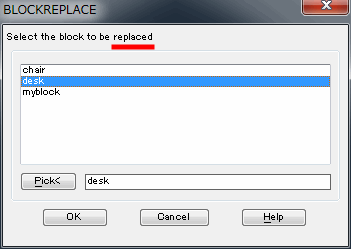

BLOCKREPLACE (Express Tool)
指定したブロックのすべてのインスタンスを、別のブロックに置き換えます。
BLOCKREPLACE は、指定したブロックを図面全体で検索して、指定した別のブロックに置き換えます。その後、PURGE[名前削除]コマンドを使用して、参照されていないブロック定義を図面から削除できます。
リストでブロックを選択するか、選択ボタンをクリックして図面内のブロックを選択することで、検索するブロック名を指定します。

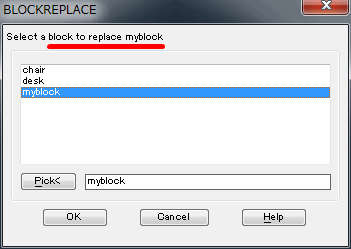

置換するブロックを指定します。
