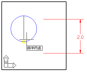

たとえば、モデル空間の円をペーパー空間の寸法と位置合わせする手順は次のとおり:
モデル空間で 2 つの点を指定:

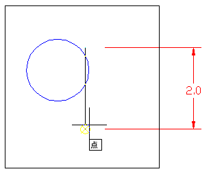

ペーパー空間で 2 つの点を指定:
円がペーパー空間の寸法と位置合わせされる:
