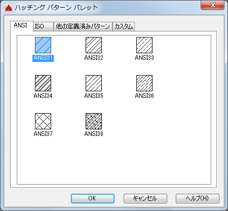

[ハッチング パターン パレット]ダイアログ ボックス
定義済みパターンとカスタム パターンのプレビュー イメージがすべて表示されます。
4 つのタブに分けてパターンが編成されており、各タブにイメージがアルファベット順にリストされます。イメージをクリックしてパターンを選択し、[OK]をクリックします。
オプション
次のオプションが表示されます。
[ANSI]
プログラムに添付されているすべての ANSI パターンが表示されます。
[ISO]
プログラムに添付されているすべての ISO パターンが表示されます。
[他の定義済みパターン]
プログラムに添付されている ANSI および ISO パターン以外のすべてのパターンが表示されます。
[カスタム]
プログラムの[サポートファイルの検索パス]に追加したカスタム PAT ファイルのリストが表示されます。
プレビュー
選択したカスタム パターンのプレビュー イメージが表示されます。
