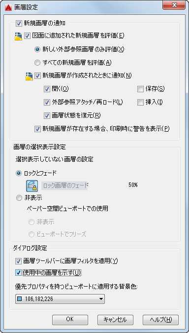

[画層設定]ダイアログ ボックス([画層プロパティ管理])
新規画層の通知、画層の選択表示、およびその他の画層インタフェースの設定をコントロールします。

新規画層が作成されたときの通知のタイミング、一部の画層が選択表示されたときの画層の動作、画層フィルタを[画層]ツールバーに適用するかかどうか、また[画層プロパティ管理]で優先プロパティを持つビューポートの背景色をコントロールします。
オプション
次のオプションが表示されます。
[新規画層の通知]
DWG ファイル内の LAYEREVAL 設定に基づいて、新規画層の評価と通知をコントロールします。
注: LAYEREVALCTL が 0 に設定されている場合、フィルタ(一時画層のフィルタ)は表示されません。現在表示されている画層は非表示になります。新しい一時画層のフィルタをアクティブに設定して、そのフィルタ内で画層を選択することができます。一時画層を選択し、右クリックして[正規画層に変更]を選択できます。
[図面に追加された新規画層を評価]
図面に追加された新規画層をチェックします(LAYEREVAL=0)。
[新しい外部参照画層のみ評価]
アタッチした外部参照に追加された新規画層をチェックします(LAYEREVAL=1)。
[すべての新規画層を評価]
図面に追加された新しい画層をチェックします。アタッチした外部参照に追加された新しい画層も含みます(LAYEREVAL=2)。
[新規画層が作成されたときに通知]
新規画層の通知をオンにします(LAYERNOTIFY=0)。
[開く]
OPEN[開く]コマンドを使用したときに新規画層が存在する場合、通知されます(LAYERNOTIFY=2)。
[外部参照アタッチ/再ロード]
外部参照をアタッチまたは再ロードしたときに新規画層が存在する場合、通知されます(LAYERNOTIFY=4)。
[画層状態を復元]
画像の状態を復元しているときに新規画層が存在する場合、通知されます(LAYERNOTIFY=8)。
[保存]
SAVE[保存]コマンドを使用しているときに新規画層が存在する場合、通知されます(LAYERNOTIFY=16)。
[挿入]
INSERT[ブロック挿入]コマンドを使用しているときに新規画層が存在する場合、通知されます(LAYERNOTIFY=32)。
[新規画層が存在する場合、印刷時に警告を表示]
PLOT[印刷]コマンドを使用しているときに新規画層が存在する場合、通知されます(LAYERNOTIFY=1)。
[画層の選択表示設定]
選択表示されなかった画層の設定をコントロールします。
[ロックとフェード]
選択表示方法として[ロックとフェード]を選択します。
[非表示]
選択されていない画層を非表示にします。
[非表示]
選択されていない画層を非表示にします(ペーパー空間で)。
[VP でフリーズ]
選択されていない画層をビューポートでフリーズします(ペーパー空間で)。
[ダイアログ設定]
[画層ツールバーに画層フィルタを適用]
現在の画層フィルタを適用することによって、[画層]ツールバーの画層リストと、リボンの[画層]パネルの画層リストの画層の表示をコントロールします。
使用中の画層を示す
一覧表示の[状態]列のアイコンの表示によって画層が使用中かどうかが示されます。多くの画層を含む図面では、このオプションをオフにするとパフォーマンスが向上します。
[優先プロパティを持つビューポートに適用する背景色]
色の一覧および[色選択]ダイアログ ボックスが表示されて、優先プロパティを持つビューポートで表示する背景色を選択できます。
