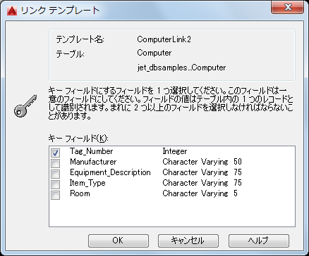

リンク テンプレートで使用するキー フィールドを指定します。
[リンク テンプレート]ダイアログ ボックスが表示される前に、[リンク テンプレートを作成]ダイアログ ボックスが表示されます。ここでリンク テンプレートに名前を付けることができます。このダイアログ ボックスを開くには、次の方法を使用します。

次のオプションが表示されます。
リンク テンプレートの名前が表示されます。
現在のデータベース テーブルが表示されます。1 行目にはテーブルの名前がリストされ、2 行目には、そのテーブルへの完全なデータ ソース パスが次の構文でリストされます。 environment.catalog.schema.table
現在のデータベース テーブルに使用できるすべてのフィールドの他、そのフィールドのタイプと、文字フィールドの場合はフィールドの長さも表示されます。リンク テンプレートのキー フィールドを指定するには、フィールド名の左側のチェック ボックスをオンにします。
