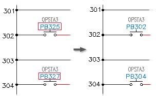

再タグ付けでは選択された 1 番目の各コンポーネントのタグ付けを再計算して、それに関連するコンポーネントを更新します。単一のコンポーネント、コンポーネントのグループ、図面、プロジェクト内の図面、またはプロジェクト全体を更新できます。
図面またはプロジェクトでコンポーネント タグに影響する変更を行った場合に、[コンポーネントを再タグ付け]を実行します。コンポーネント タグに影響する変更とは、たとえば、ラダー ライン リファレンス番号の更新やタグ形式の変更などです。再タグ付けでは選択された 1 番目の各コンポーネントのタグ付けを再計算して、それに関連するコンポーネントを更新します。タグ形式は、[図面プロパティ]
