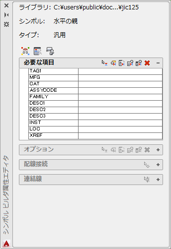

属性 TAG1、DESC1、LOC、INST、FAMILY、MFG、CAT、および ASSYCODE をカスタム シンボルに追加します。
これらの属性だけでなく、独自のユーザ定義属性を AutoCAD Electrical ブロック ファイルに含むことも可能です。
属性を追加する
の順にクリックします。 検索
このパレットを使用して、属性を長方形に割り当てると同時に、各属性の高さと位置合わせを設定します。このパレットには、シンボルの一部として挿入および定義可能な AutoCAD Electrical 属性が表示されます。属性がシンボルに挿入されると、その横にチェック マークが表示され、再び挿入することはできません。各属性は一度だけ挿入できます。
次のように入力します:
[値]: PS
これは、タグ形式の %F 値(CR、PB、LT など)として使用される既定のコードです。
[文字高さ]: 0.125
[位置合わせ]: [中心点]
[OK]をクリックします。
長方形の上に属性を挿入します。
[シンボル ビルダ属性エディタ]で、TAG1 属性の横にチェック マークが表示されていることを確認します。残りの属性も配置します。
[属性挿入]ツールをクリックします。
次のように入力します:
[値]: PS
[OK]をクリックします。
これにより、挿入された FAMILY 属性に %F 値が割り当てられます。
