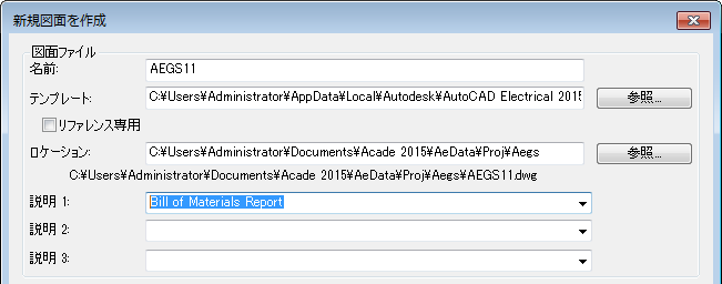

図面を作成する
[名前]: AEGS11
説明 1: 部品表レポート
AutoCAD Electrical によってインストールされた一連のテンプレート(*.dwt ファイル)には、acad.dwt や ACAD_ELECTRICAL.dwt などのさまざまな種類の図面の設定が格納されています。
また、独自のテンプレートを作成したり、任意の図面をテンプレートとして使用したりすることもできます。図面は作成過程のどの段階でも、テンプレート ファイルとして保存できます。図面をテンプレートとして使用すると、その図面に含まれている設定が新しい図面に適用されます。テンプレートをベースにした図面を変更しても、テンプレート ファイルには影響しません。
AutoCAD Electrical では、AutoCAD テンプレート ファイルの使用を完全にサポートしています。AutoCAD 図面を AutoCAD Electrical と互換可能にするには、AutoCAD Electrical コマンドを選択して、図面を変更します。
[OK - プロパティ]をクリックして、[図面プロパティ]ダイアログ ボックスを開くことができます。このダイアログ ボックスには、[プロジェクト プロパティ]にあるオプションと同様のオプションがあります。図面の WD_M ブロック内に保持される図面固有の設定を定義します。
