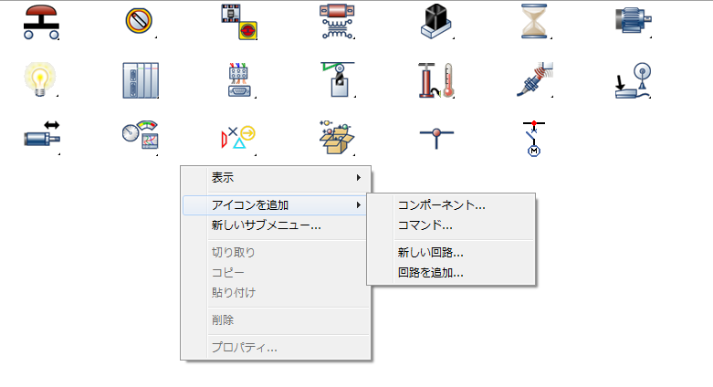

メニューに新しいアイコンを追加する
  1. AutoCAD Electrical と互換性のあるライブラリ シンボルを作成します。回路図シンボルの場合は、シンボルの .dwg ファイルの命名規則と必要な属性に関するガイドラインに従います。
  2. [回路図]タブ[その他のツール]パネル[アイコン メニュー ウィザード]の順にクリックします。 検索
  3. [メニュー ファイルを選択]ダイアログ ボックスで、修正するメニュー ファイル(.dat)を選択し、[OK]をクリックします。
  4. メニューに新しいアイコンを追加するには、[アイコン メニュー ウィザード]ダイアログ ボックスで、[追加][コンポーネント]を選択します。
    追加するアイコンのタイプに応じて、[コマンド]、[新しい回路]、[回路を追加]、または[新しいサブメニュー]を選択できます。

  4. [アイコン メニュー ウィザード]ダイアログ ボックスで、[追加][コンポーネント]の順に選択して、新しいアイコンをメニューに追加します。
    注: 空の領域を右クリックして、[アイコンを追加][コンポーネント]の順に選択することもできます。

  1. [アイコン メニュー ウィザード]ダイアログ ボックスで[追加][新しいサブメニュー]の順に選択して、メニューに新しいアイコンを追加します。
    注: 空の領域を右クリックして[新しいサブメニュー]を選択することもできます。

  1. [アイコン メニュー ウィザード]ダイアログ ボックスで、[追加][コマンド]の順にクリックします。
    注: 空の領域を右クリックして、[アイコンを追加][コマンド]を選択することもできます。

  1. [アイコン メニュー ウィザード]ダイアログ ボックスで、[追加][回路を追加]の順にクリックします。
    注: 空の領域を右クリックして、[アイコンを追加][回路を追加]を選択することもできます。
