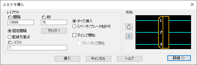

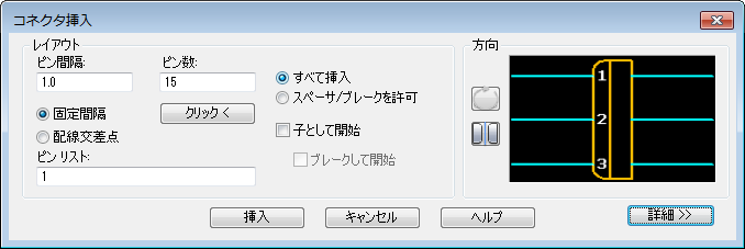

[ピン間隔]: 1.0
[ピン数]: 15
[固定間隔]
[ピン リスト]: 1
[すべて挿入]
プレビューは次のようになります。
コネクタ形状が図面上の配置されます。コネクタのプラグ側の角が丸められて表示されます。「x」はコネクタの挿入点を示します。矢印は、プラグ/レセプタクルまたは、プラグのみコネクタの挿入のプラグ側配線接続方向を示すか、またはレセプタクルのみコネクタの挿入の配線接続方向を示します。
