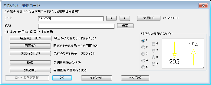

発側配線の終端を選択:
図面の右側にある回路図で、ライン リファレンス 332 にある母線の終端をクリックします(1)。
コード: 24 VDC
呼び合い矢印のスタイル: 1
AutoCAD Electrical では、発側矢印 1 つにつき 1 行の説明を付けることができます。この説明は、関連する着側矢印に引き継ぐことができます。既定の説明行をいくつか定義しておくことにより、毎回入力する手間を省くことができます。AutoCAD Electrical では、WDSRCDST.WDD というファイルを使用します。このファイルはテキスト ファイルで、各行が別々の説明として読み込まれます。ファイルが存在する場合は、[呼び合い - 発側コード]ダイアログ ボックスおよび[着側コードを挿入]ダイアログ ボックスで[既定]ボタンが選択可能になります。
