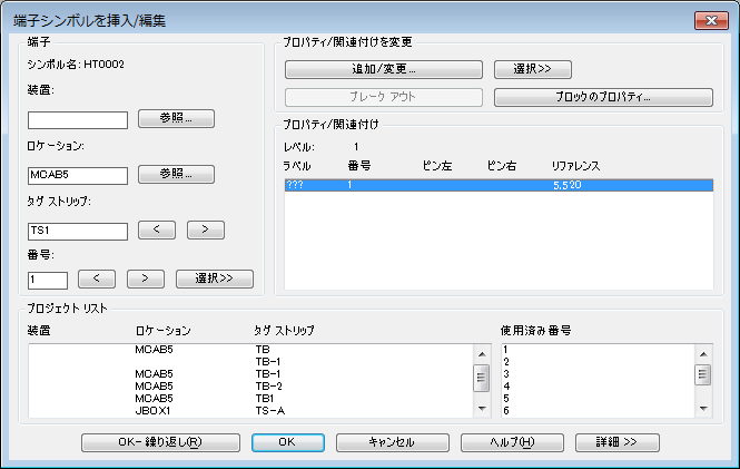

  9. [端子シンボルを挿入/編集]ダイアログ ボックスの[端子]領域で、次のように指定します。
    位置:  MCAB5
    タグ端子台:  TS1
    番号:  1
  10. [OK]をクリックします。
