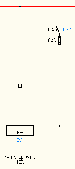

回路ビルダを使用して、二重の給電回路を環境設定し、挿入します。
二重回路には、同じ母線タップから出ている 2 つの異なる回路があります。それぞれの回路は個別に設定できます。

- 引き続き、1 番目の回路の[回路要素]を次のように選択します。
[負荷]: [汎用ボックス]
[遮断器]: [なし]
[端子台またはコネクタ]: [長方形]
[ケーブル マーカー]: [なし]
- [回路要素]領域で、[(2) 負荷の設定]を選択します。
[設定と注釈]の[負荷の設定]領域で、[参照]ボタンを選択します。 [負荷を選択]ダイアログ ボックスが表示されます。
- [タイプ]では[変圧器]、[電圧(V)]では 480、[相]では 3 を選択します。
- グリッドからエントリを選択して、[OK]をクリックします。
- 引き続き、2 番目の回路の[回路要素]を次のように選択します。
[(2) 負荷]: [発側矢印]
[(2) 遮断器]: [切断スイッチとヒューズ]
[(2) 端子台またはコネクタ]: [なし]
[(2) ケーブル マーカー]: [なし]
クリックしてすべての回路要素を挿入します。
- [完了]をクリックします。
- 図面を保存します。
