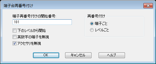

端子を再番号付けする
  1. [端子台を選択]ダイアログ ボックスで編集する端子台を選択し、[編集]をクリックします。
  2. [端子台]タブを選択します。
  3. 再番号付けする端子行を選択します。
  4. をクリックします。
  5. 開始番号を入力します。
  6. マルチレベル端子を選択した場合は、次のいずれかの再番号付け方法を選択します。
    • [端子]: 複数のレベルを含む端子のリストの順序に基づいて再番号付けします。
    • [レベル]: 単一レベルの端子とマルチレベル端子の第 1 レベルをすべて再番号付けしてから、第 2 レベルを再番号付けしていきます。
  7. 必要に応じて、その他のオプションのチェック ボックスをオンにします。
  8. [OK]をクリックします。

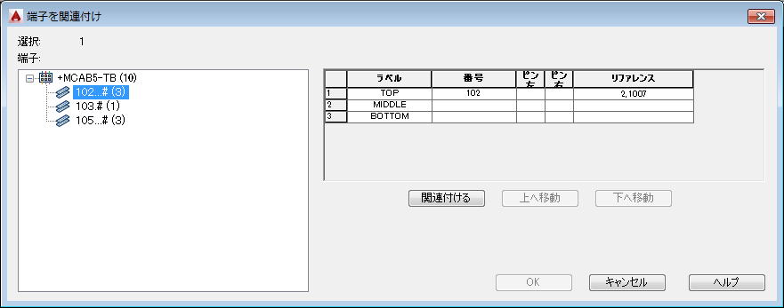

マルチレベル端子の端子を関連付ける
  2. [端子台]タブを選択します。
  3. 関連付ける端子がすべて単一レベルの場合は、次のいずれかを実行します。
    • いずれかの端子のプロパティを修正して、マルチレベルとして定義します。
    • マルチレベル端子のカタログ値を割り当てます。
  4. マルチレベル端子の特定のレベルに割り当てる端子行を選択します。
  5. [マルチレベル]領域のをクリックします。
  6. 選択した行に配置する端子を選択します。
  7. [関連付け]をクリックします。
  8. 特定のレベルから別のレベルに端子を移動するには、行をクリックし、[上へ移動]または[下へ移動]をクリックします。
  9. [OK]をクリックします。

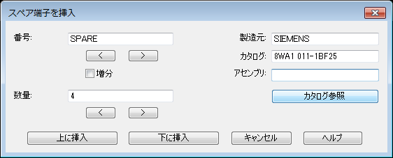

スペア端子とアクセサリを追加する
  2. [端子台]タブを選択します。
  3. 上または下にスペアを挿入する行を選択します。
  4. [スペア]領域のをクリックし、スペアを挿入します。
  5. 最初のスペア端子に使用する番号または文字を入力します。番号の増分を選択しない場合は、この操作で追加するすべてのスペアに同じ値が使用されます。
  6. 追加するスペアの数量を入力します。
  7. 必要に応じて、カタログ値を割り当てます。
  8. 選択した行について、[上に挿入]または[下に挿入]をクリックします。

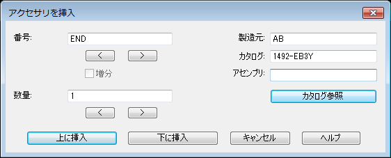

  9. 上または下にアクセサリを挿入する行を選択します。
  10. [スペア]領域のをクリックし、アクセサリを挿入します。
  11. アクセサリに使用する番号または文字を入力します。
  12. 追加するアクセサリの数量を入力します。
  13. 必要に応じて、カタログ値を割り当てます。
  14. 選択した行について、[上に挿入]または[下に挿入]をクリックします。

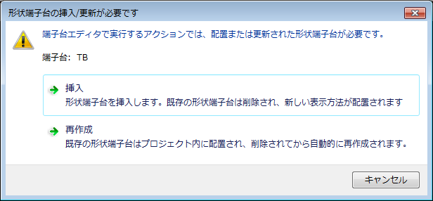

  15. [OK]をクリックして、端子台を終了します。
    注: 形状端子台を挿入または再作成する必要があります。この操作を行わない場合、スペア端子およびアクセサリが維持されません。
