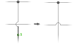

新しい配線が別の配線と交差するときに、ギャップまたはループが自動的に挿入されます。状況によっては、2 本の配線が交差する位置に手動によるループやギャップの挿入が必要な場合があります。

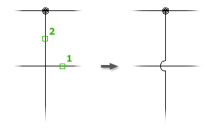

既存の配線で不要になったギャップやループを削除します。

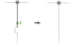

[ギャップを反転]コマンドは、配線交差点のギャップやループを他の配線に反転します。
ギャップのある配線が実線で表示され、ギャップやループが交差配線に反転されます。
