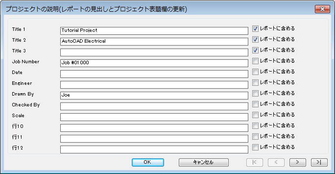

ダイアログ ボックスに表示されるプロジェクトの説明の行のラベルを定義します。
AutoCAD Electrical のプロジェクト表題欄とプロジェクトの説明のダイアログ ボックスには、「LINE1」、「LINE2」のような汎用のラベルが表示されます。プロジェクト表題欄へのリンクに一致するように、これらのラベルを変更することができます。たとえば、AutoCAD Electrical データの「LINE4」値をプロジェクト表題欄の「JOB#」属性にリンクしているとします。AutoCAD Electrical のプロジェクト表題欄に関連するダイアログ ボックスのラベルとして、「LINE4」ではなく「ジョブ番号」(「JOB#」属性)を表示できます。WDL の拡張子を持つテキスト ファイルにカスタム ラベルを定義します。
LINE1 = タイトル 1
LINE2 = タイトル 2
LINE3 = タイトル 3
LINE4 = ジョブ番号
LINE5 = 日付
LINE6 = 作成者
LINE7 = 技術者
LINE8 = チェッカー
LINE9 = スケール
の順にクリックします。 検索
ラベルは、WDL ファイルの値と一致します。
