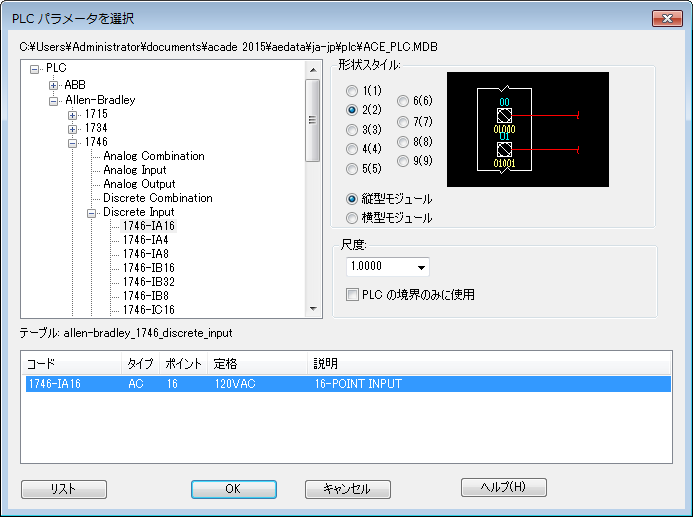

の順にクリックします。 検索
製造元: Allen-Bradley
シリーズ: 1746
種類: ディスクリート入力
パーツ番号: 1746-IA16
形状スタイル: 2、垂直モジュール
PLC モジュール挿入点を指定または[ズーム(Z)、画面移動(P)]:
ライン リファレンス 520 上で右側近くのポイントを指定し、X が必ず水平線近くに表示されるようにして、クリックします。
スナップ間隔: 1.0000
I/O ポイント: すべて挿入
[OK]をクリックします。
