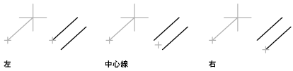

基準線は、2 重線の位置を決定するラバーバンド線です。2 重線の中心を基準線に合わせるか、基準線の左右にオフセットするかをコントロールできます。
2 重線のオフセットは、オフセット値が負の場合は指定した点の左側になり、正の場合は右側になります。左右の位置は、線分の始点に立ち、終点を見ていると想像して決定します。
