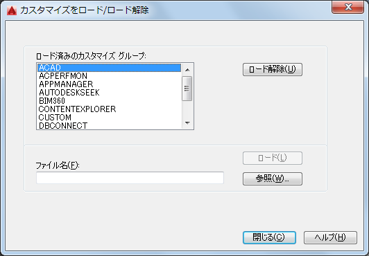

カスタマイズ グループとインタフェース要素の表示をコントロールします。
次のオプションが表示されます。
現在ロードされているカスタマイズ ファイルが一覧表示されます。
[ロード]ボタンをクリックしたときにロードされるファイルを指定します。ファイル名を入力するか、[参照]をクリックして[カスタマイズ ファイルを選択]ダイアログ ボックス(標準のファイル選択ダイアログ ボックス)を表示します。
[ロード済みのカスタマイズ グループ]リストで選択されているカスタマイズ グループのロードを解除します。
[ファイル名]編集ボックスに指定されたファイルをロードします。
[メニュー ファイルを選択]ダイアログ ボックス(標準のファイル選択ダイアログ ボックス)が表示され、ロードするメニュー ファイルを選択できます。
