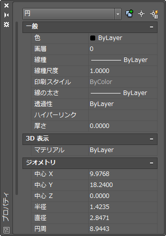

選択したオブジェクト(1 つまたは複数)のプロパティが表示されます。
複数のオブジェクトを選択すると、選択したすべてのオブジェクトに共通のプロパティのみが表示されます。オブジェクトを選択していないときは、一般プロパティの現在の設定のみが表示されます。
変更可能なプロパティの場合、新しい値を指定してそのプロパティを修正できます。値をクリックし、次の方法のいずれかを行います。
AutoCAD LT で AutoCAD オブジェクトのプロパティを表示すると、いくつかのプロパティが使用できない場合があります。
次のオプションが表示されます。
選択したオブジェクトのタイプが表示されます。
システム変数 PICKADD をオン(1)またはオフ(0)に設定します。PICKADD をオンに設定すると、個別にまたは選択窓でオブジェクトを選択するたびに、そのオブジェクトが現在の選択セットに追加されます。PICKADD をオフに設定すると、選択したオブジェクトが現在の選択セットになります。
任意の選択方法を使用してオブジェクトを選択します。選択したオブジェクトに共通のプロパティが、[プロパティ]パレットに表示されます。次に、[プロパティ]パレットで選択したオブジェクトのプロパティを変更したり、編集コマンドを入力して選択したオブジェクトに他の変更を加えることができます。
[クイック選択]ダイアログ ボックスが表示されます。[クイック選択]オプションを使用すると、フィルタ条件に基づいて選択セットをすばやく作成できます。
