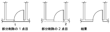

オブジェクトの一部を削除し、間にすき間がある 2 つのオブジェクトを作成するには、BREAK[部分削除]コマンドを使用します。BREAK コマンドは、ブロックや文字を挿入できるようスペースを確保するためによく使用されます。
ギャップを空けずにオブジェクトを分割するには、部分削除する点を指定する際に、両方の分割点を同じ位置に指定します。
ブロック、寸法、マルチライン、リージョンを除いて、ほとんどのジオメトリ オブジェクトを部分削除できます。ブロックや寸法などのオブジェクトは、EXPLODE[分解]コマンドを使用して関連付けを解除したジオメトリを部分削除します。システム変数 COMMANDPREVIEW をオンにすると、コマンドの実行結果の対話的プレビューは次のようになります。
