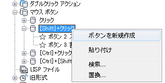

<ファイル名> 内のカスタマイズ]ペインで、[マウス ボタン]ノードの横のプラス(+)記号をクリックしてリストを展開します。
マウス ボタンの領域で右クリックします。[ボタンを新規作成]を選択します。
選択したリストの最後に、[ボタン
n
]という名前の新規マウスボタンが表示されます。

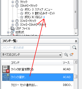

マウス ボタンに追加するコマンドを、[コマンド一覧]ペインから[
<ファイル名> 内のカスタマイズ]ペインまでドラッグします。
[適用]をクリックします。
