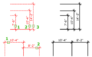

長さ寸法または角度寸法間の間隔を調整します。
  検索
 平行な寸法線間の間隔を、等しくします。間隔の値を 0(ゼロ)にして、一連の長さ寸法または角度寸法の寸法線の位置を揃えることもできます。
平行な長さ寸法、または同一の頂点を共有する角度寸法にのみ適用できます。
次のプロンプトが表示されます。
- 基準の寸法を選択
- 間隔調整の基準になる平行長さ寸法または角度寸法を指定します。
- 間隔を調整する寸法を選択
- 基準の寸法から等間隔にする平行長さ寸法または角度寸法を指定します。調整するすべての寸法を選択した後、[Enter]を押します。
- 値を入力
-  選択した寸法間の間隔として指定した距離が適用されます。
- [自動(A)]
-  選択した基準の寸法の寸法スタイルで指定されている寸法値の文字高さに基づいて、間隔が自動計算されます。計算された間隔は、寸法値の高さの 2 倍になります。
